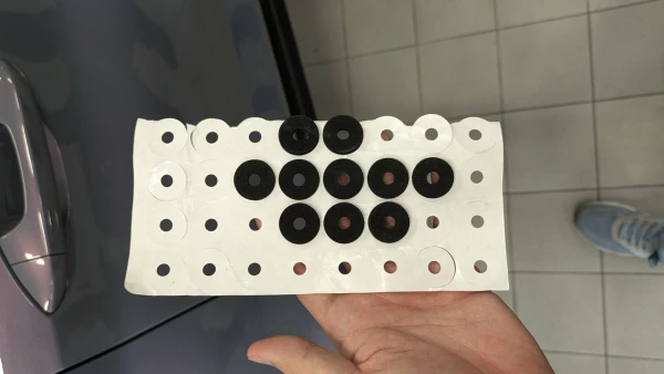

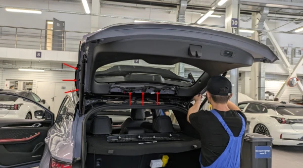

Была сервисная компания по замене электроприводов багажника. Все потому что часть машин приехала без нужных уплотнительных резинок. Вода при мойке машины и дождливой погоде попадала внутрь и привод выходил из строя. Если у вас не дилерская машина, можно устранить самому и не дожидаться поломки. Резинки на фото стоят копейки.
