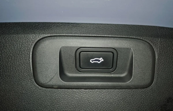

1. Открываем дверь багажника
2. Держим кнопку 3 секунды ( до сигнала ), и в ручную регулируем как нам удобно
3. При открытом багажнике, аккуратно и медленно руками поднимаете или опускаете его на нужную высоту, после зажимаете кнопку закрытия до момента пока она не пикнет пару раз. После этого багажник будет открываться на заданную высоту
