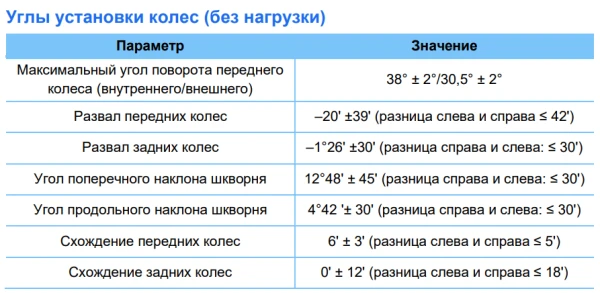

Максимальный угол поворота переднего колеса (внутреннего/внешнего)
38° ± 2°/30,5° ± 2°
Развал передних колес –20' ±39' (разница слева и справа ≤ 42')
Развал задних колес –1°26' ±30' (разница справа и слева: ≤ 30')
Угол поперечного наклона шкворня 12°48' ± 45' (разница справа и слева: ≤ 30')
Угол продольного наклона шкворня 4°42 '± 30' (разница справа и слева: ≤ 30')
Схождение передних колес 6' ± 3' (разница слева и справа ≤ 5')
Схождение задних колес 0' ± 12' (разница слева и справа ≤ 18')
