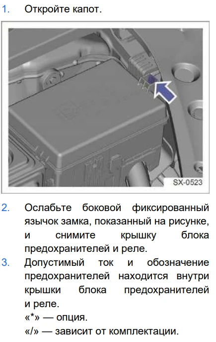

Расшифровка блока предохранителей
 EF01 Предохранитель 7DCT3 30 А
EF02 Предохранитель 7DCT4 30 А
EF03 Предохранитель датчика положения педали тормоза/блока EMS 10 А
EF06 Предохранитель топливного насоса 20 А
EF07 Предохранитель клаксона 15 А
EF08 Предохранитель электромагнитного клапана/датчика 15 А
EF09 Предохранитель блока EMS 25 А
EF10 Предохранитель кислородного датчика 15 А
EF11 Предохранитель катушки зажигания 15 А
EF12 Реле (вентилятор, топливный насос, компрессор, стартер), SOV, предохранитель датчика положения педали тормоза 10 А
EF13 Предохранитель системы настройки звука двигателя* 5 А
EF15 Предохранитель стартера 10 А
EF16 Предохранитель цепи обратной связи стартера 10 А
EF17 Предохранитель IG + подогрева задних сидений* 10 А
EF18 Предохранитель системы ESC 10 А
EF19 Предохранитель IG + блока EMS/TCU 10 А
EF20 Предохранитель системы EPS 10 А
EF21 Предохранитель обогрева зеркал заднего вида* 10 А
EF22 Предохранитель ближнего света (левая фара) 10 А
EF23 Предохранитель ближнего света (правая фара) 10 А
EF24 Предохранитель дальнего света (левая фара) 10 А
EF25 Предохранитель дальнего света (правая фара) 10 А
EF27 Предохранитель подогрева задних сидений* 15 А
EF28 Предохранитель очистителя ветрового стекла 30 А
EF29 Предохранитель обогрева ветрового стекла* 10 А
EF30 Предохранитель системы IBS 5 А
EF31 Предохранитель передней вентиляции* 10 А
EF33 Предохранитель системы автоматической парковки / TRUNK LP 10 А
EF34 Предохранитель обогрева заднего стекла 30 А
EF35 Предохранитель цепи питания комбинации приборов 60 А
EF36 Предохранитель высокоскоростного вентилятора 50 А
EF37 Предохранитель левого стеклоподъемника 30 А
EF38 Предохранитель переднего вентилятора 30 А
EF40 Предохранитель низкоскоростного вентилятора 40 А
EF41 Предохранитель цепи питания правого стеклоподъемника 30 А
EF42 Предохранитель 7DCT2 30 А
EF43 Предохранитель стартера 30 А
EF44 Предохранитель 7DCT1 30 А
EF45 Предохранитель электродвигателя EPB 40 А
EF46 Предохранитель клапана EPB 40 А
EF47 Предохранитель цепи питания комбинации приборов 60 А
MF01 Предохранитель электроусилителя рулевого управления (EPS) 80 А
MF02 Предохранитель генератора 150 А
