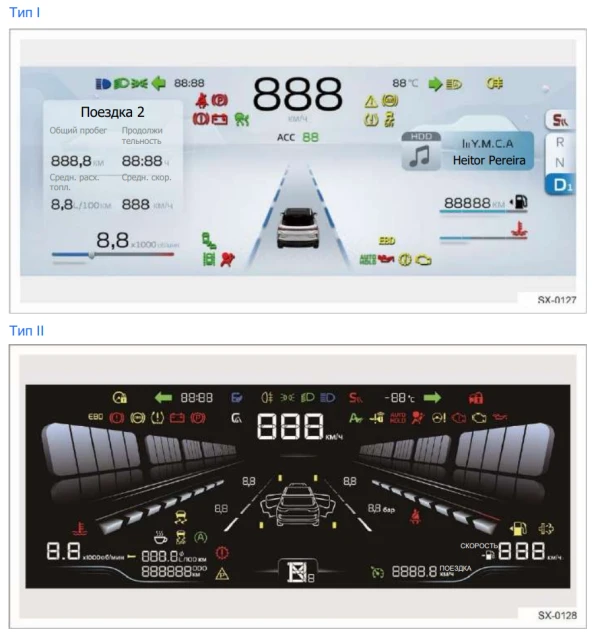

Существует 2 типа приборных панелей: монохромная и цветная. Минус монохромной панели не возможно отключить оповещение в виде звуковых сигналов при наборе скорости свыше 120км/час. Решается только прошивкой и никак иначе.
На цветной панели выключается в настройках меню. Чтобы зайти в настройки панели, нужно чтобы все пассажиры и водитель были пристегнуты, машина была заведена и находилась в режиме P.
