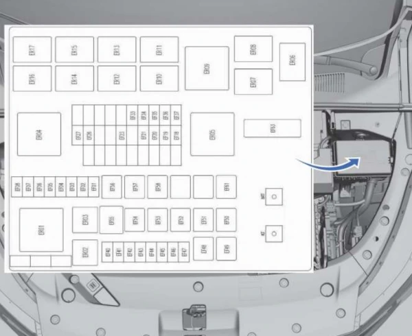

Буквы по типу EF01 можно увидеть на крышке от блока предохранителей.
EF01 ВЫКЛЮЧАТЕЛЬ СТОП-СИГНАЛОВ 5 А
EF02 HCA1* 30 А
EF03 HCA2* 30 А
EF04 РЕЛЕ КАТУШКИ 5 А
EF05 ECM 5 A
EF06 ТОПЛИВНЫЙ НАСОС 20 A
EF07 ЗВУКОВОЙ СИГНАЛ 20 A
EF08 ОБОГРЕВАТЕЛЬ ВЕТРОВОГО СТЕКЛА* 15 A
EF18 КОРРЕКТОР ФАР 5 A
EF19 ECM_TCM 5 A
EF20 EPAS/VDDM/BGM/EGSM/ERAM 5 A
EF21 APS 5 A
EF23 БЛОК ETC 10 A
EF26 ЛЕВАЯ БЛОК-ФАРА 20 A
EF27 ПРАВАЯ БЛОК-ФАРА 20 A
EF33 КАТУШКА РЕЛЕ KL87 5 A
EF34 КАТУШКА ЗАЖИГАНИЯ 15 A
EF35 КИСЛОРОДНЫЙ ДАТЧИК 15 A
EF36 ПИТАНИЕ ECM 20 A
EF37 КЛАПАН И ДАТЧИК 10 A
EF40 ГАБАРИТНЫЕ ФОНАРИ* 5 A
EF41 BGM_1 30 А
EF42 HCMR* 20 A
EF43 BGM_6 (СТЕКЛООМЫВАТЕЛЬ) 30 А
EF44 HCML* 20 A
EF45 ЗАДНИЙ СТЕКЛООЧИСТИТЕЛЬ 15 A
EF46 BGM_7 30 А
EF47 BGM_2 30 А
EF48 VDDM_UB_MR 60 A
EF49 VDDM_UB_VR 40 А
EF50 ВЕНТИЛЯТОР ОТОПИТЕЛЯ 40 А
EF51 НИЗКАЯ СКОРОСТЬ ОХЛАЖДАЮЩЕГО ВЕНТИЛЯТОРА* 40 А
EF52 ПЕРЕДНИЙ СТЕКЛООЧИСТИТЕЛЬ 30 А
EF53 ОБОГРЕВАТЕЛЬ ВЕТРОВОГО СТЕКЛА, ЛЕВЫЙ* 40 А
EF54 ОБОГРЕВАТЕЛЬ ЗАДНЕГО СТЕКЛА 30 А
EF55 ВЫСОКАЯ СКОРОСТЬ ОХЛАЖДАЮЩЕГО ВЕНТИЛЯТОРА* 50 A
EF56 TCM2 30 А
EF57 СТАРТЕР 30 А
EF58 TCM1 30 А
EF61 ОБОГРЕВАТЕЛЬ ВЕТРОВОГО СТЕКЛА, ПРАВЫЙ* 40 А
EF63 EPAS 100 A

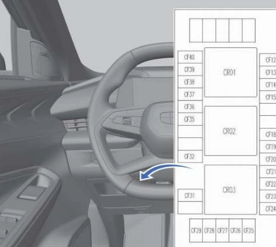

Блок предохранителей в салоне
CF01 SMB* 30 А
CF02 SMD* 40 А
CF03 СТЕКЛОПОДЪЕМНИК ПЕРЕДНИЙ ЛЕВЫЙ/ ЗАДНИЙ ПРАВЫЙ 30 А
CF04 АУДИОСИСТЕМА* 30 А
CF05 SMP* 40 А
CF06 СТЕКЛОПОДЪЕМНИК ПЕРЕДНИЙ ПРАВЫЙ/ЗАДНИЙ ЛЕВЫЙ 30 А
CF07 POT* 25 A
CF08 DHU 25 A
CF09 BGM_4 30 А
CF10 ASDM* 5 A
CF11 DMC/SODL/SODR* 5 A
CF12 КАТУШКА РЕЛЕ 5 A
CF13 DDS B+ 5 A
CF14 ETC 10 A
CF15 EGSM 5 A
CF18 DVR/ETCM 5 A
CF19 DIS 10 A
CF20 TCAM/ERAM/RFA* 5 A
CF21 SWM 5 A
CF22 CSD 5 A
CF23 RLSM* 5 A
CF24 OBD 10 A
CF25 БЛОК УПРАВЛЕНИЯ ВЕРХНИМ ЛЮКОМ* 30 А – БЛОК УПРАВЛЕНИЯ МАЛЫМ ВЕРХНИМ ЛЮКОМ* 20 A
CF26 HUD/FLC* 5 A
CF27 ФОНОВАЯ ПОДСВЕТКА САЛОНА* 5 A
CF28 Приборная панель 5 A
CF29 WPC* 5 A
CF31 USB-КОНЦЕНТРАТОР 15 A
CF32 ЗАРЯДНЫЙ USB-РАЗЪЕМ 10 A
CF35 ЭЛЕКТРИЧЕСКАЯ РОЗЕТКА СО СТОРОНЫ ПАССАЖИРА 20 A
CF36 HSW* 15 A
CF37 AFU/ION* 5 A
CF38 HCML* 20 A
CF39 DVR 5 A
CF40 HCMR* 20 A
CF46 BGM_3 30 А
CF48 BGM_5 (ДВЕРНОЙ ЗАМОК) 25 A
CF49 СИСТЕМА ЗАЖИГАНИЯ 40 А
CF50 ПИТАНИЕ ОТ ЦЕПИ ЗАЖИГАНИЯ (IGN) ЭЛЕКТРИЧЕСКОГО МОНТАЖНОГО БЛОКА В МОТОРНОМ ОТСЕКЕ 20 A
CF51 ETCM 5 A
CF52 SRS 5 A
CF53 PAS* 10
