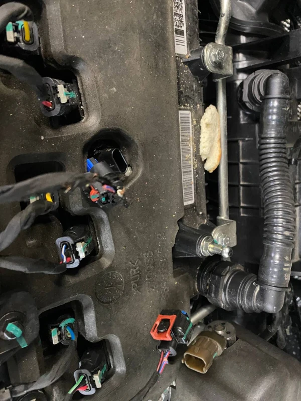

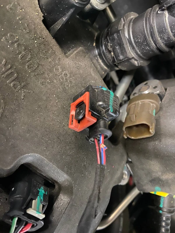

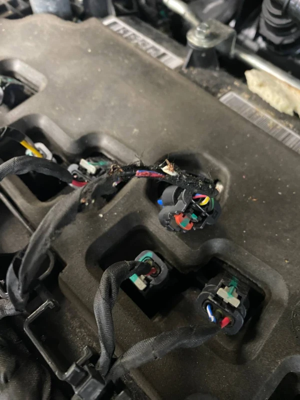

Сегодня столкнулся с проблемой:
По трассе при движении по прямой все хорошо, при повороте машина резко тормозит, и при нажатии газа обороты не набираются. газ отпускаешь - нажимаешь машина едет и снова тормозит. Далее движении прямо опять нормально.
В довесок загорелся желтым система снижения токсичных выбросов неисправна. Здесь попробовали долить свежий бензин. Пробег 5000 км.
Как оказалось крысы грелись в моем авто. Тепло и вкусные китайские провода. Ремонт обошелся в 19250 р. По отзывам сервиса с подобной проблемой приезжают к ним 3-4 разв в месяц. Буду покупать средство от грызунов…
