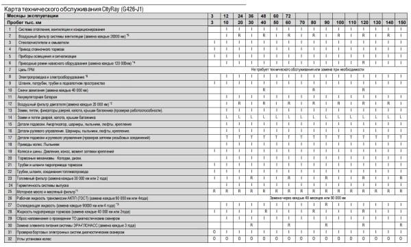

Выложил картинкой все работы по каждому ТО и какие работы на каком пробеге нужно проводить
3 тыс. км:
Система отопления, вентиляции и кондиционирования: Проверка
Воздушный фильтр системы вентиляции: Проверка (замена каждые 20 000 км)
Стеклоочистители и омыватели: Проверка
Привод стояночного тормоза: Проверка
Приборы освещения и сигнализации: Проверка
Электропроводка и электроборудование: Проверка
Шланги, патрубки, трубки в подкапотном пространстве: Проверка
Аккумуляторная батарея: Проверка
Воздушный фильтр двигателя: Проверка (замена каждые 20 000 км)
Замки, петли, фиксаторы дверей, капота, крышки багажника: Проверка
Детали подвески и рулевого управления: Проверка
Привода колес: Проверка
Колеса и шины: Проверка давления, износа, момента затяжки креплений
Тормозные механизмы: Проверка
Трубы и шланги гидропривода тормозов: Проверка
Топливный фильтр: Проверка (замена каждые 30 000 км или 2 года)
Герметичность системы выпуска: Проверка
Моторное масло и масляный фильтр: Замена
Рабочая жидкость трансмиссии: Проверка (замена каждые 90 000 км или 4 года)
Охлаждающая жидкость: Проверка (замена каждые 90 000 км или 4 года)
Жидкость гидропривода тормозов: Проверка (замена каждые 40 000 км или 2 года)
Сброс индикаторов и проведение диагностики сканером: Проверка
Проверка бортовых электронных систем диагностическим сканером: Проверка
10 тыс. км:
Все проверки, указанные для 3 тыс. км, повторяются.
Углы установки колес: Проверка
20 тыс. км:
Воздушный фильтр системы вентиляции: Замена
Воздушный фильтр двигателя: Замена
Топливный фильтр: Замена (если не был заменен ранее)
Жидкость гидропривода тормозов: Замена (если не была заменена ранее)
30 тыс. км:
40 тыс. км:
Свечи зажигания: Замена (если не были заменены ранее)
50 тыс. км:
60 тыс. км:
Рабочая жидкость трансмиссии: Замена
Охлаждающая жидкость: Замена
Приводные ремни навесного оборудования: Замена (если не были заменены ранее)
