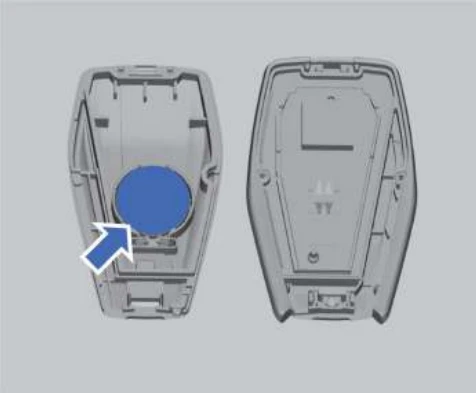

Процедура замены батарейки в электронном ключе
Если зона действия электронного ключа заметно сократилась или управлять автомобилем дистанционно с помощью электронного ключа стало невозможно, а также если ключ не распознается системой автомобиля вследствие разрядки элемента питания, необходимо заменить элемент питания в электронном ключе
1. Извлеките механический ключ, вставьте его в отверстие задней части корпуса ключа, затем, удерживая рукоятку ключа, подденьте заднюю крышку корпуса ключа, чтобы открыть ее
2. Замените элемент питания на новый. Установите элемент питания так, чтобы его положительный полюс был обращен к задней крышке (стороне с логотипом). Тип элемента питания электронного ключа: З В, CR2032. Соедините две половины корпуса электронного ключа и сожмите вместе до щелчка.
Храните элемент питания в недоступном для детей месте, чтобы исключить случайное проглатывание ребенком. • Если электронный ключ не работает после замены элемента питания, обратитесь в сервисный центр Geely для выполнения технического обслуживания
