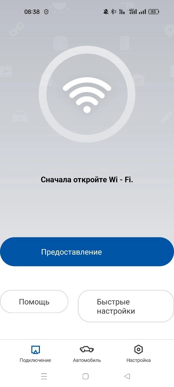

Краткая инструкция по подключению:
У многих возникает вопрос как это подключить. Само приложение не совсем дружелюбное и не дает полных действий по шагам.
Вам нужно сделать так:
1. Скачал на телефон AutoDo.
2. Включил на телефоне Bluetooth.
3. Подключился по Bluetooth к автомобилю.
4. Включил на телефоне Wi-Fi.
5. Нажал ярлык AutoDo на планшете автомобиля
6. Нажал ярлык AutoDo на телефоне
7. Потом в телефоне нажал подключиться и дал какое-то разрешение на начало трансляции.
8. Телефон отобразился на планшете автомобиля.
Скачивайте приложение по ссылке:
AutoDo-Mobile-V1.3.22.159-RC-20240520143227303.apk
27.35 Mb
Более новая версия приложения 1.3.24.164 и свежая 1.3.25 может не подключаться, это которая скачивается по QR коду из ГУ автомобиля, поэтому пробуйте эту, скорее всего все заработает.
