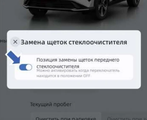

1. Когда автомобиль неподвижен и переключатель стеклоочистителя находится в положении OFF, последовательно нажмите на мультимедийном дисплее: MyCar → Другие → Замена щеток стеклоочистителя → Позиция замены щеток переднего стеклоочистителя, а затем включите функцию установки щеток стеклоочистителя в сервисное положение. При активации этой функции передний стеклоочиститель будет переведен в сервисное положение. Стеклоочиститель вернется в исходное положение при включении стеклоочистителя/стеклоомывателя или при активации датчика дождя.

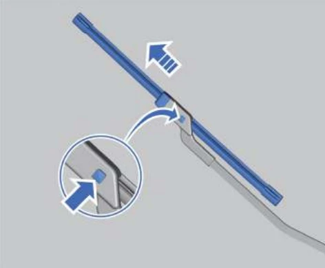

2. Отведите щетку стеклоочистителя от ветрового стекла. При отведенных от стекла щетках стеклоочистителя нельзя открывать капот, в противном случае возможно повреждение щеток переднего стеклоочистителя или капота.
3. Удерживая нажатой кнопку фиксатора, потяните щетку стеклоочистителя в направлении стрелки и высвободите ее из рычага стеклоочистителя.
4. Снимите щетку стеклоочистителя. Если не установить щетку стеклоочистителя, ветровое стекло будет повреждено при контакте с рычагом. На устранение повреждений, вызванных такими действиями, условия гарантии не распространяются.
5. Чтобы установить щетку стеклоочистителя, выполните этапы 2–4 в обратном порядке. 6. Отключите функцию установки щеток стеклоочистителя в сервисное положение на мультимедийном дисплее, чтобы выйти из этого режима
