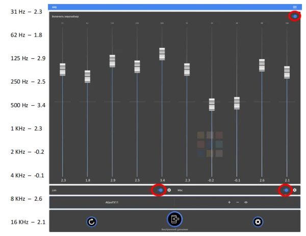

1. Самое первое, что нужно сделать – в настройках ГУ выставить родной эквалайзер в
значения по умолчанию, или просто его сбросить.
2. После этого запускаем приложение XEQ и включаем его, обвел красным и цифрой
1, далее включаем параметр 2 – Lim, и параметр 3 – Mbc. Потом настраиваем
ползунки, отвечающие за различные частоты, начинаем слева направо,
ориентируемся на цифры под шкалами:
3. После настройка частот, открываем при помощи «шестеренки» параметра Mbc дополнительные настройки и устанавливаем «крутилки» в нужное положение.  Чтобы не делать это на глаз, привожу значения делений, на которых они установлены:
