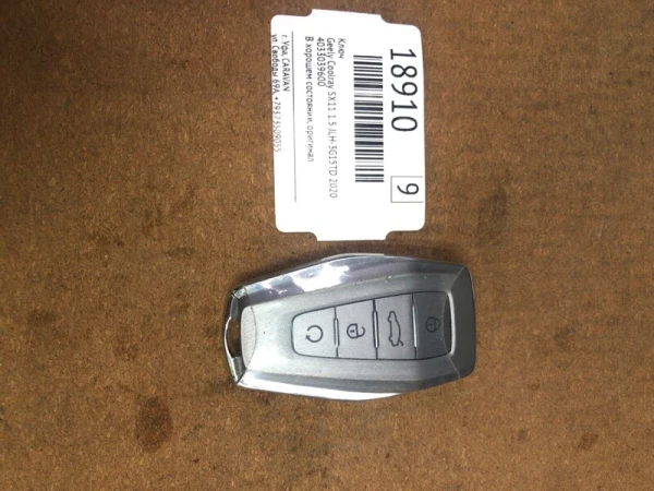

Найти машину на стоянке
Если два раза нажать на нижнюю кнопку брелка, то машина подаст звуковой и световой сигнал о своем местонахождении. Очень удобно на парковках торговых центрах, ведь все мы часто забываем куда поставили свою машину.
Опустить все окна
Зажмите кнопку открытия авто, подержите около 5 секунд. После этого автомобиль откроется, а так же опустит все окна по кругу. Это нужно для проветривания автомобиля, особенно полезно в жаркую погоду, когда машина долго стояла на солнце. Окна опускаются на 30 секунд. Затем они автоматически поднимаются и авто закрывается.
Если сначала снять с охраны одним нажатием, а потом зажать и держать, окна так же опустятся, но уже не закроются автоматически.
Штатный автозапуск без доп сигнализации
Автоматический запуск двигателя. Для этого нужно нажать один раз верхнюю кнопку, а так же зажать нижнюю на несколько секунд. Автомобиль запускается. И если, например, в этот момент вы дома, то выглянув в окно сможете понять, что он запустился по светящимся габаритным огням.
Если ключу не хватает радиуса дистанционного запуска двигателя, то зажимаете 4ю кнопку, 1ю кнопку и снова 4ю кнопку и держите несколько секунд. Так Вы увеличите радиус запуска. А для выключения дистанционного запуска нужно зажать 4ю кнопку
Открытие багажника
Бесключевой доступ с помощью брелка работает и на двери багажника. Достаточно просто подойти к багажнику с ключом в кармане и вы сможете открыть багажник. Закрыв и отойдя от машины, машина снова закроется, помигав аварийкой.
Владельцы иногда думают, что багажник не закрывается при постановке на охрану, нет он закрывается, просто не подходите с ключом к нему и сами убедитесь.
Дистанционное открытие багажника
Зажав 2ю кнопку и продержав около 3 секунд вы открываете доступ к багажнику. Это нужно, например, когда вы находитесь дома, а часть вещей в автомобиле, и ваш родственник может спуститься взять их, а вы, не выходя из дома, открыть ему багажник. После открытия и его закрытия, машина автоматически закрывается и встает на сигнализацию
Села батарейка в брелке
Если вы оказались в такой ситуации, что автомобиль не запускается, никак не реагирует на ключ и не работает дистанционный запуск авто. Скорее всего у вас села батарейка в брелке от автомобиля.
Нужно открыть подлокотник. Внутри лежит коврик на котором нарисован брелок. Нужно расположить брелок так, как указано на коврике. После вы без проблем сможете запустить автомобиль
