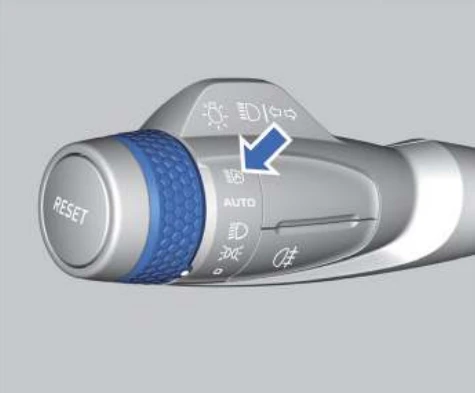

Включение и активация функции После установки комбинированного переключателя управления освещением в положение он автоматически возвращается в положение AUTO.
