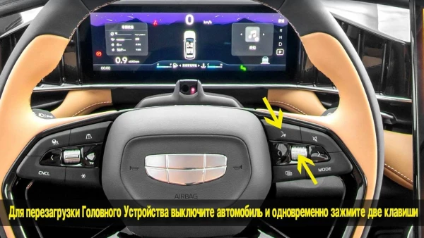

Инструкция по перезагрузке мультимедийной системы (ГУ) в автомобиле
Если у вас возникли проблемы с карплей (функцией передачи изображения с мобильного устройства на экран автомобиля), выполните следующие шаги:
Заглушите двигатель автомобиля, если он был запущен.
Зажмите две кнопки на руле.
После выполнения этих действий экраны погаснут, а мультимедийная система (ГУ) перезагрузится. Это должно решить проблему с карплей.
Если проблема повторяется, попробуйте повторить указанные шаги несколько раз.
