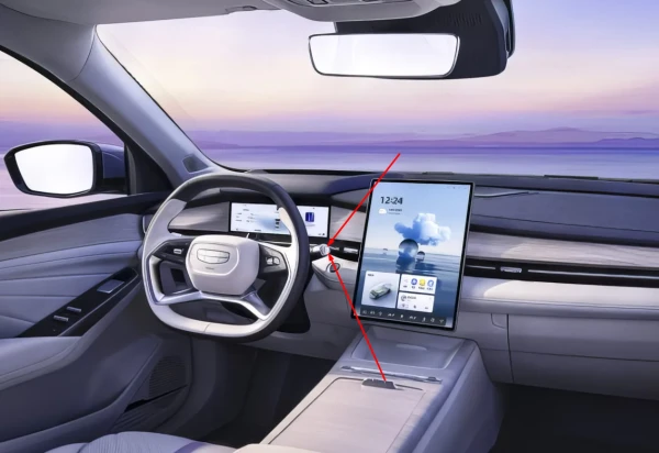

Информация из официальной инструкции
Переключение передач
1. Рычаг селектора
2. Кнопка включения парковочной передачи (P)
В зависимости от выбранного в текущий момент режима переведите рычаг селектора вверх или вниз в одно из следующих положений: R (задний ход), N (нейтральное положение) или D (передний ход). Нажмите кнопку P для включения парковочной передачи.
Парковочное положение (Р)
При длительной остановке автомобиля или при стоянке на уклоне: после полной остановки автомобиля потяните вверх выключатель электрического стояночного тормоза (EPB) для включения стояночного тормоза, а затем нажмите кнопку P,чтобы заблокировать автоматическую коробку передач и колеса автомобиля.
При кратковременной остановке автомобиля: можно перевести рычаг селектора
в нейтральное (N) положение. Чтобы автомобиль надежно удерживался в неподвижном состоянии включите стояночный
тормоз.
При кратковременной стоянке
Не удерживайте нажатой педаль тормоза при включенной передаче D или R. В противном случае срок службы автоматической коробки передач сократится. Во время движения автомобиля категорически запрещается нажимать кнопку P, иначе в коробке передач произойдет серьезное механическое повреждение, что может привести к потере управления автомобилем.
Движение вперед
Запустите двигатель при нахождении рычага селектора в положении парковки (P) или нейтральном положении (N) и подождите не менее трех секунд. Когда двигатель начнет работать устойчиво, нажмите педаль тормоза, выключите стояночный тормоз и переведите рычаг селектора в положение переднего хода (D), после чего отпустите педаль тормоза и плавно нажмите на педаль акселератора.
Необходимо сначала выбрать соответствующую передачу и только потом нажимать педаль акселератора. Запрещается переключать передачи при одновременном нажатии на педаль акселератора, а также нажимать на педаль акселератора до полного включения передачи.
Движение задним ходом
Когда автомобиль полностью неподвижен, нажмите педаль тормоза, убедитесь в том, что стояночный тормоз выключен, переведите рычаг селектора в положение заднего хода (R), затем отпустите педаль тормоза и плавно нажмите педаль акселератора.
Резкое ускорение может привести к заносу автомобиля и потере тяги, особенно при движении по горизонтальной скользкой дороге. Это может стать причиной потери управления автомобилем и привести к аварии и тяжелым травмам.
Понижать передачу и резко разгонять
Автомобиль допускается только в том случае, если это позволяют сделать хорошая видимость, дорожные и погодные условия, а также если ускорение и манера вождения не будут опасны для других участников движения.Если система ESC отключена, особенно на скользкой дороге, использование понижения передачи повышает вероятность проскальзывания ведущих колес, что ведет к потере устойчивости автомобиля.
При парковке на уклоне
с включенным режимом переднего хода (D) запрещается удерживать педаль акселератора нажатой для предотвращения скатывания автомобиля. Это может привести к перегреву и повреждению автоматической коробки передач. Ни в коем случае не используйте движение накатом при нейтральном положении коробки передач (N), особенно если двигатель остановлен. В противном случае автоматическая коробка передач будет повреждена вследствие недостаточного смазывания.
Ручное переключение или мануальный режим не доступен на автомобиле
