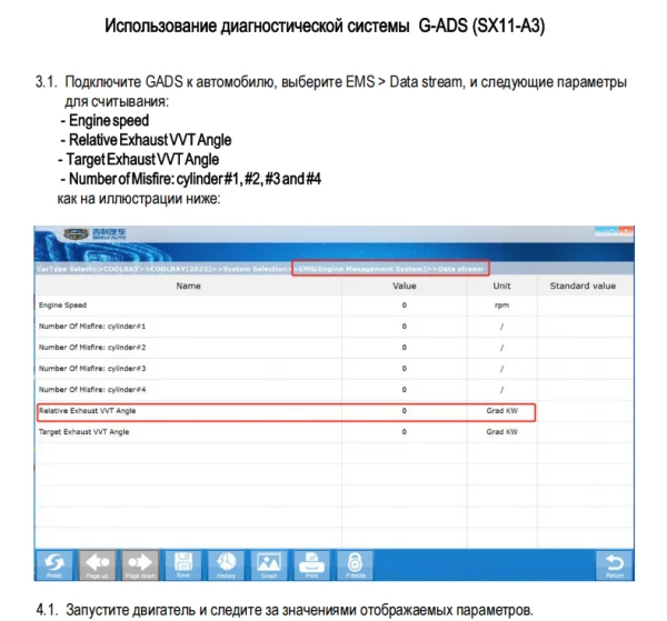

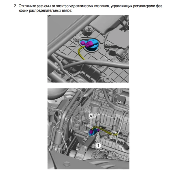

SB-2024-007 Диагностика цепного привода ГРМ двигателя BHE15-EFZ Atlas (FX11) & Новый Coolray(SX11-A3)
Инструкция рассчитана на дилерский софт, но вы можете попробовать найти и провести диагностику с помощью лаучна или другого подобного софта.
Ссылка на инструкцию в PDF https://disk.yandex.ru/d/Nur_fFOqJ3r3JQ
