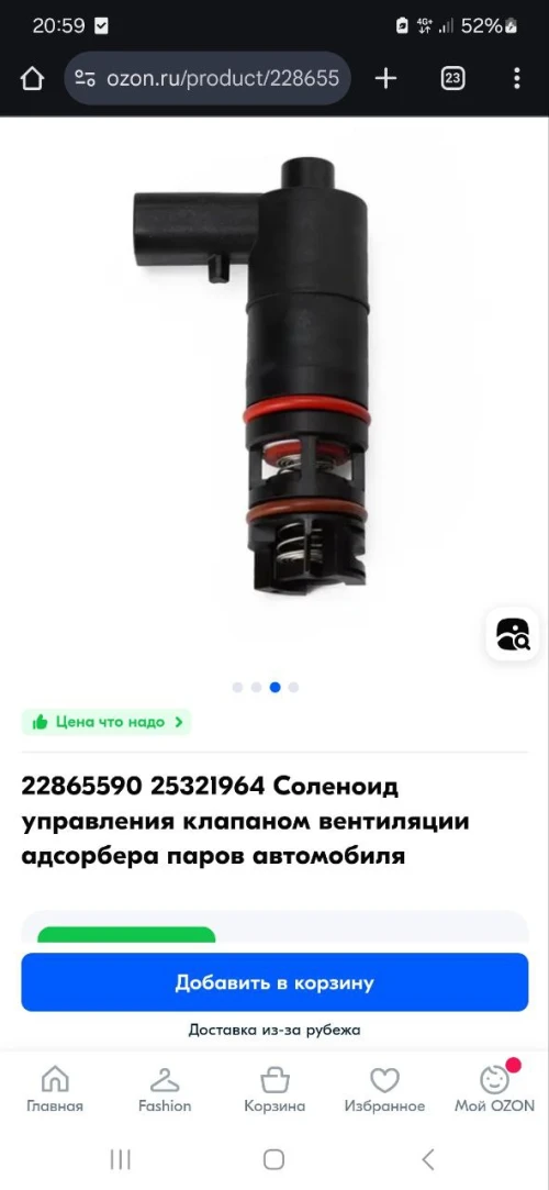

Резюмирую. Наконец-то закрыл проблему по чеку. Машина ПИ, ошибка 0447 по клапану обсорбера, а именно проблема в соленойде который внутри абсорбера, купил на озоне за 1300, ждал 3 недели. Сегодня поменял ошибку скинул, все ок
