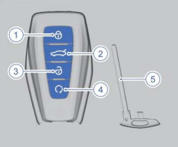

Автозапуск со штатного ключа
1. Кнопка запирания дверей
2. Кнопка отпирания двери багажного отделения
3. Кнопка отпирания дверей
4. Кнопка дистанционного запуска двигателя
5. Механический ключ
Если электронный ключ находится в пределах диапазона обнаружения, сначала нажмите кнопку запирания дверей на электронном ключе, а затем в течение 2 секунд нажмите и удерживайте кнопку дистанционного запуска двигателя, чтобы запустить двигатель. • Когда двигатель запущен дистанционно, а электронный ключ находится в пределах зоны обнаружения, дважды нажмите кнопку дистанционного запуска двигателя, чтобы заглушить двигатель.
