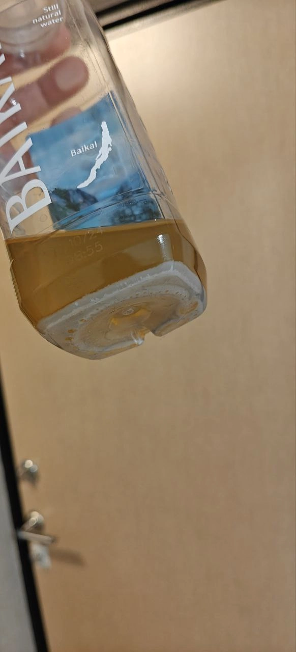

Масло после первой замены, спустя 4 суток
Масло после второй замены, уже лучше. Такое качество масло в актуаторе у всех владельцев независимо от пробега. Кто-то менял на 5000 км, кто-то на 20000 у всех оно мутное.

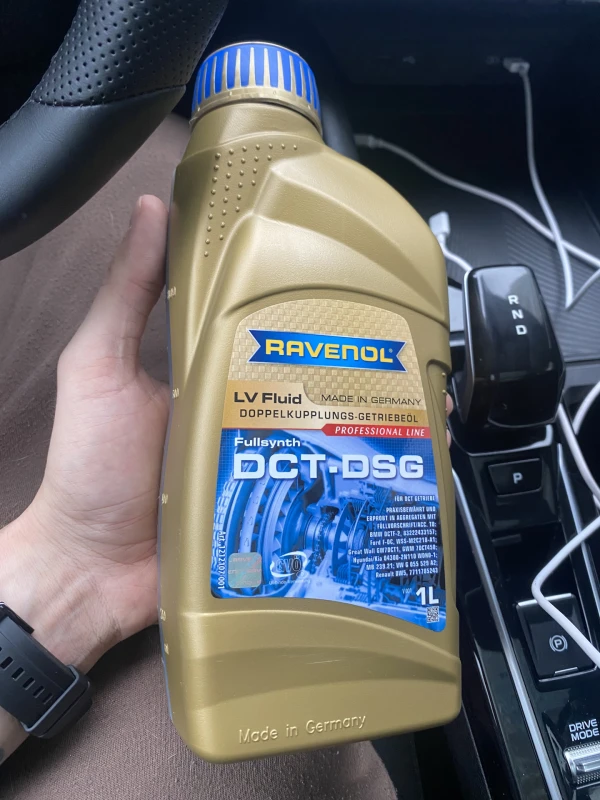

Многие меняют масло на Равенол. Оно является трансмиссионным как и в коробке. Не все дилеры знают, что там трансмиссионное масло, так же отвечают на запрос о замене масла, что не проводят такую услугу
