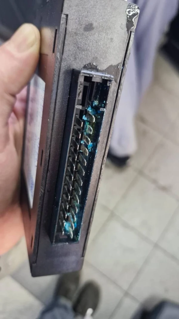

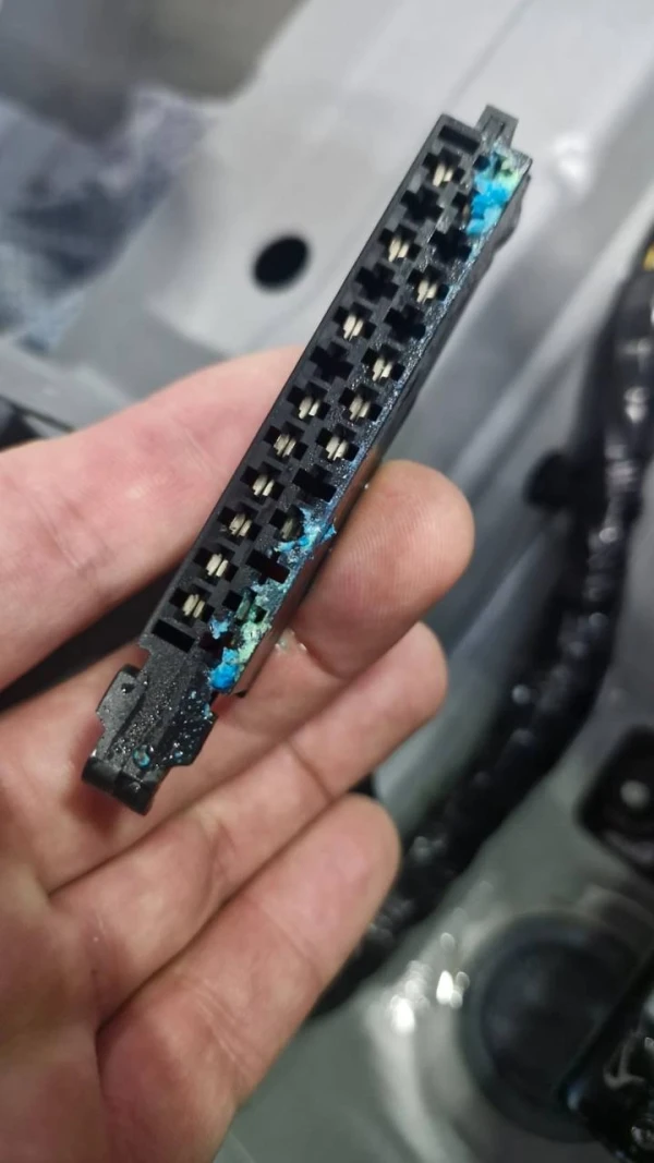

Итог: трубку, идущую к задней форсунке, разорвало льдом. Каждый раз, когда я пытался промыть заднее стекло, вода вытекала под ковер, где образовалось болото. Также было залито водой устройство управления стеклоподъемниками, которое просушили и почистили.

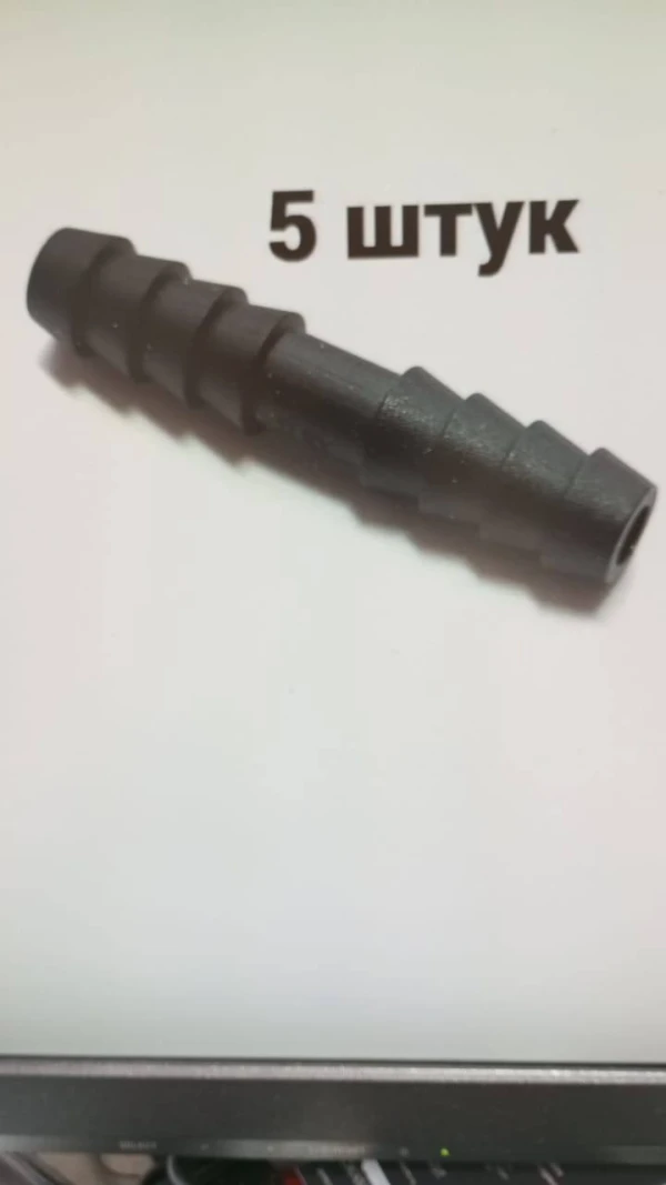

Автомобиль уже неделю находится в сервисном центре, и в пятницу я планирую его забрать. Проблема решилась установкой штуцера, так как отдельной трубки для задней форсунки не нашлось.
Выводы:
С ранней осени рекомендуется использовать незамерзающую жидкость для омывателя. Если же вы залили воду и столкнулись с холодами, не спешите сразу использовать заднюю форсунку. Дайте автомобилю немного согреться. Проблема актуальна не только для Geely, но и для других марок автомобилей, таких как BMW, Volvo и Volkswagen.
Если вы заметили, что давление на задней форсунке упало, проверьте обивку под передним пассажирским сиденьем.
Я приобрел ценный опыт, который стоит более 10 тысяч рублей.
