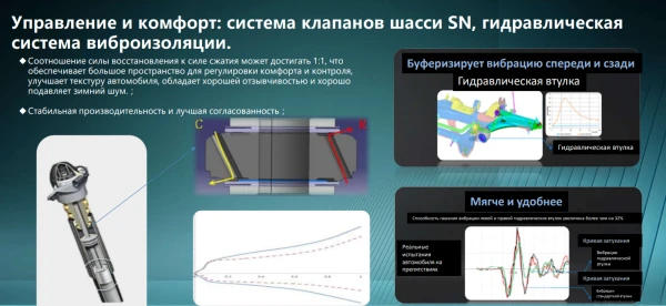

M36TFL:
Алюминиевый поворотный кулак (снижает массу, улучшает управляемость).
Гидравлические втулки (повышают комфорт).
Увеличенный диаметр стабилизатора (26 мм против 24 мм).

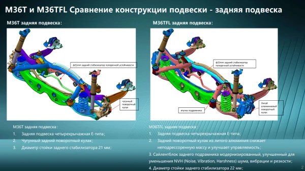

Задняя подвеска:
M36T:
Чугунный поворотный кулак.
Диаметр стабилизатора 21 мм.
M36TFL:
Модернизированные сайлентблоки (уменьшают шум и вибрации).
Увеличенный диаметр стабилизатора (22 мм).
Общие улучшения:
Гидравлические втулки и алюминиевые детали повышают комфорт и управляемость.
Увеличенные стабилизаторы улучшают стабилизацию.
