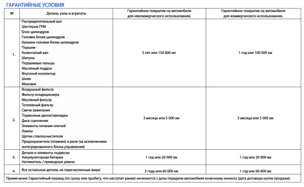

Посмотреть онлайн файл: Сервисная книжка Changan.pdf
I. Для автомобилей некоммерческого использования
1. Группа 1 – Основные компоненты двигателя
• Что меняется:
• Распределительный вал
• Шестерни ГРМ
• Блок цилиндров
• Головка блока цилиндров
• Крышка головки блока цилиндров
• Поршни
• Коленчатый вал
• Шатуны
• Поршневые пальцы
• Масляный поддон
• Впускной коллектор
• Шкив
• Маховик
• Интервал:
• 5 лет или 150 000 км
(Выполнить проверку и, при необходимости, замену или ремонт при достижении любого из указанных лимитов.)
2. Группа 2 – Фильтры, расходники и мелкие детали
• Что меняется:
• Воздушный фильтр
• Фильтр кондиционера
• Масляный фильтр
• Топливный фильтр
• Свечи зажигания
• Тормозные диски/накладки
• Диск сцепления
• Элементы питания ключей
• Лампы
• Щётки стеклоочистителя
• Предохранители (плавкие) и реле (за исключением интегрированного блока управления)
• Интервал:
• 3 месяца или 5 000 км
(Проводить проверку с самого начала эксплуатации и замену по мере износа или возникновения неисправностей.)
3. Группа 3 – Подвеска, аккумулятор и ремни
• Что меняется:
• Детали и элементы подвески
• Аккумуляторная батарея
• Натяжитель / приводные ремни
• Интервал:
• 1 год или 20 000 км
(Провести диагностику и, при необходимости, замену элементов после достижении указанного срока или пробега.)
4. Группа 4 – Прочие детали, не включённые в предыдущие группы
• Что меняется:
• Все остальные детали, не указанные в предыдущих группах.
• Интервал:
• 3 года или 60 000 км
(Проверить состояние и, при необходимости, заменить данные компоненты.)
II. Для автомобилей коммерческого использования
• Что меняется:
(Перечень соответствует группе 1 для некоммерческого использования.)
• Интервал:
• 1 год или 100 000 км
(Из-за интенсивного использования требуется более ранняя проверка и замена.)
• Что меняется:
(Перечень соответствует группе 2 для некоммерческого использования.)
• Интервал:
(Интервалы сохраняются одинаковыми для обеих категорий использования.)
• Что меняется:
(Перечень соответствует группе 3 для некоммерческого использования.)
• Интервал:
(Интервал такой же, как у некоммерческих автомобилей.)
• Что меняется:
(Все остальные детали, не включённые в предыдущие группы.)
• Интервал:
• 1 год или 60 000 км
(Срок сокращается до одного года в коммерческом использовании, хотя лимит пробега остаётся прежним.)

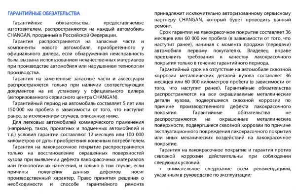

Важное замечание:
Гарантийный период (как по сроку, так и по пробегу) начинается с даты передачи автомобиля конечному клиенту (дата договора купли-продажи). Рекомендуется соблюдать установленные интервалы, чтобы обеспечить надежную работу автомобиля и сохранить гарантийные обязательства. При достижении каждого указанного срока или лимита пробега необходимо проводить диагностику состояния соответствующих групп деталей и, при выявлении неисправностей или значительного износа, заменять их согласно регламенту технического обслуживания.
